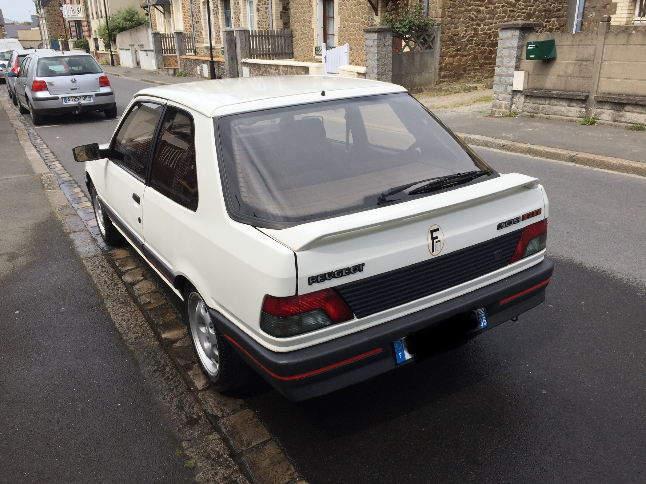

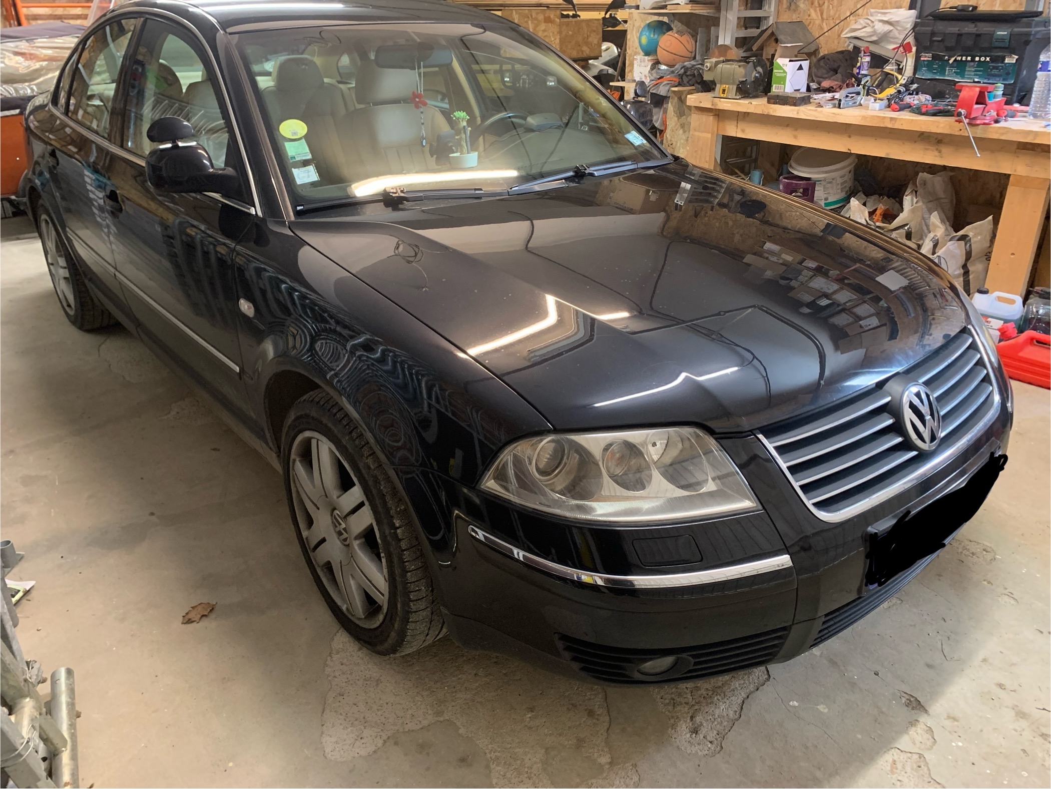

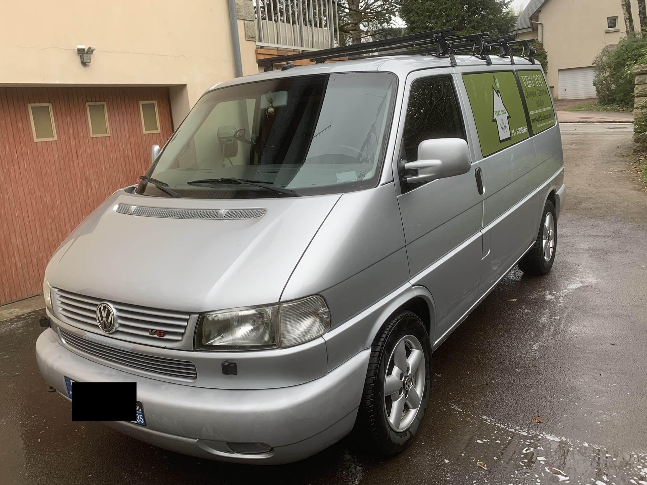

Voici quelque photos de la W8 ainsi que certain des mes anciens véhicules.
Passat w8 de 2003
Crafter 2019 L5H3 ProCab business line plus 177cv

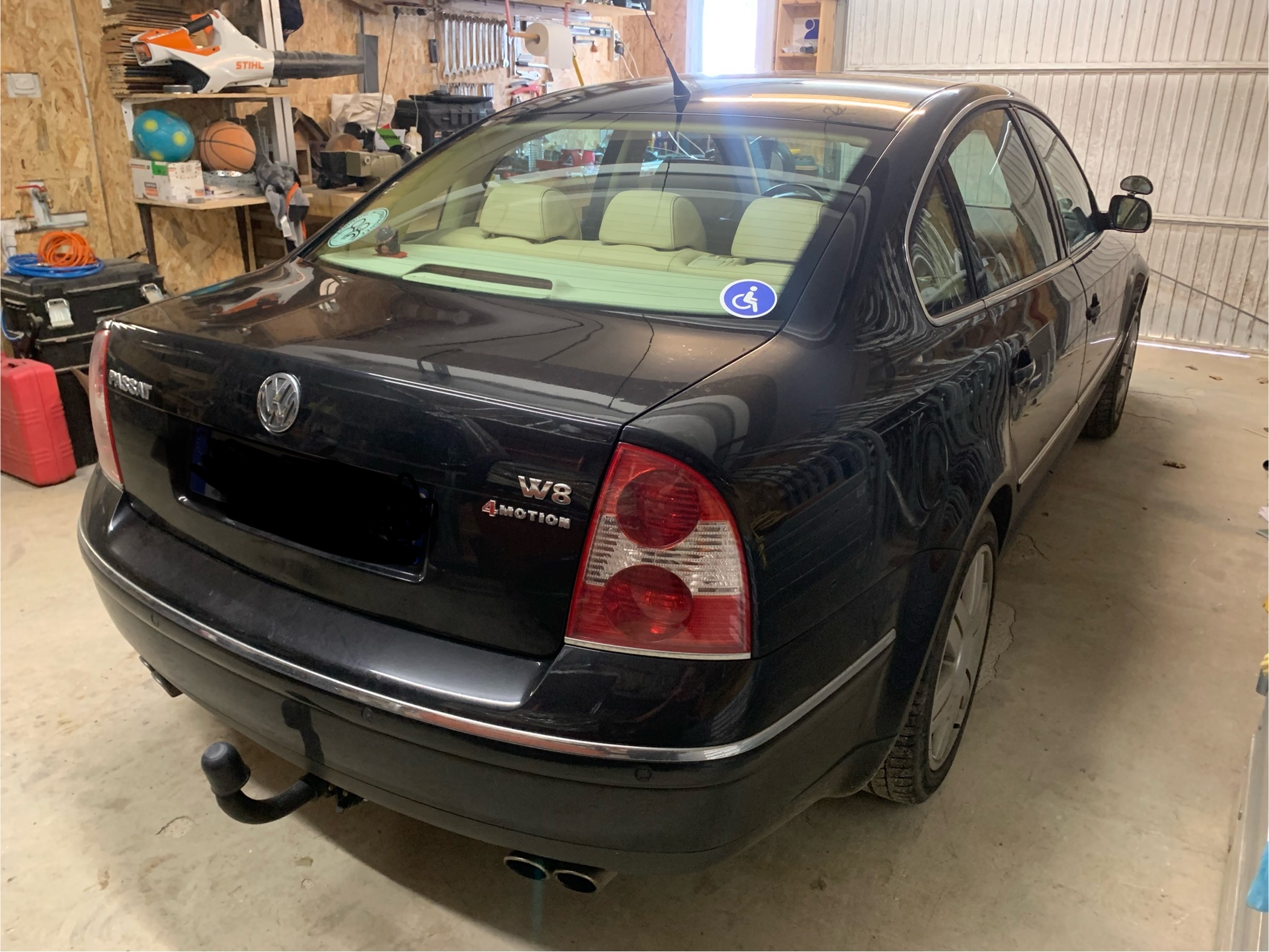

Petite photo de l'intérieur:
